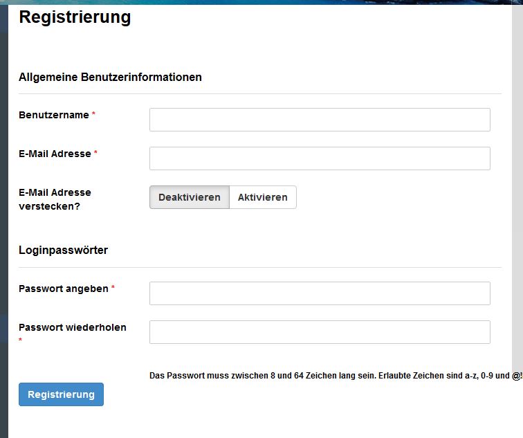

Hallo Zusammen,
ich habe gestern PHP-Fusion V9 RC1 als Vollversion geladen. Leider funktioniert die register.php nicht. Man kann dort Username, E-Mail und Passwort zwar eingeben, den Button auch drücken - nur passiert einfach rein gar nichts.
Habe jetzt schon die Einstellungen durchgeschaut, aber nichts gefunden, was das Problem behebt. Hat jemand eine Idee für mich?
Lieben Gruß,
Marco
PS: Habe zum Test mal die register.php aus V7 genommen, (soll ja vieles kompatible sein) - leider gibt es dann nur eine weisse Seite wo Registrierung steht.
PPS: Habe mal von beidem einen Screenshot mit angehängt. Als ich zum Test mal mit Sicherheitscode eingestellt habe (siehe Bild zwei), sollte ich einen Google-Code eingeben, wenn ich mich registrieren, also muss ich das auch irgendwo suchen - wobei darum geht es mir gerade ja garnicht.

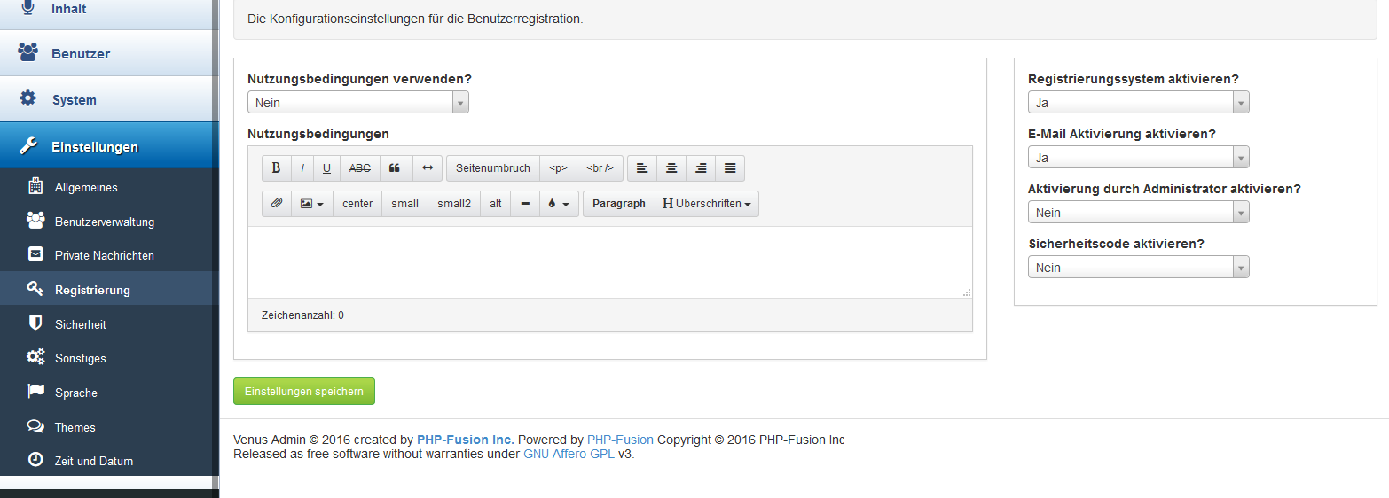

Das erste Screenshot aus dem Admin habe ich genauso eingestellt, das zweite Screenshot ist aber nicht von der V9 bei mir sieht das anders aus.

Dein Problem ist das du bei der Registrierung Sicherheitsaktivierung mit ja angeklickt hast aber das voreingestellte Recaptcha (unter Sicherheit) noch nicht aktiviert oder Sicherheitsbild ausgewählt.
Du hast nun mehrere möglichkeiten:
1. Du gibst für den Recaptcha die entsprechenden Daten ein.
2. Du wählst bei Captcha Sicherheitsbild aus.
3. Du wählst bei Captcha Sicherheitsbild v2 aus.
Nachdem du das gemacht hast sollte es funktionieren

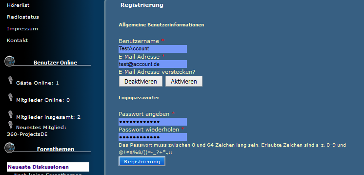

Aw350m3
Habe nun mal folgende Tipps von euch probiert.
1.) Google ReCaptcha-Daten eingebaut und aktiviert (das ReCaptcha klappt) - das Problem besteht weiterhin.
2.) Habe das beigelegte Theme aktiviert und die Registrierung versucht - daraufhin immerhin was neues:
"Es ist ein Fehler während der Verarbeitung deiner Anfrage aufgetreten.
Die Aktivierungs E-Mail konnte nicht gesendet werde.
Bitte kontaktiere den Seiten Administrator."
3.) Habe zum Test in der Registrierung die E-Mail-Bestätigung ausgeschaltet - voila, funktioniert. Man bekommt zwar keinen Hinweis, dass der Account erstellt wurde, aber links in der Liste steht er drin und das Login klappt.
Nun wäre meine andere Frage, wie muss ich das einstellen, damit Registrierung mit E-Mail funktioniert? Hatte eig. PHP-Fusion früher schon öfter genutzt und nie Probleme gehabt, aber irgendwie bin ich ratlos gerade.
Lieben Gruß,
Marco

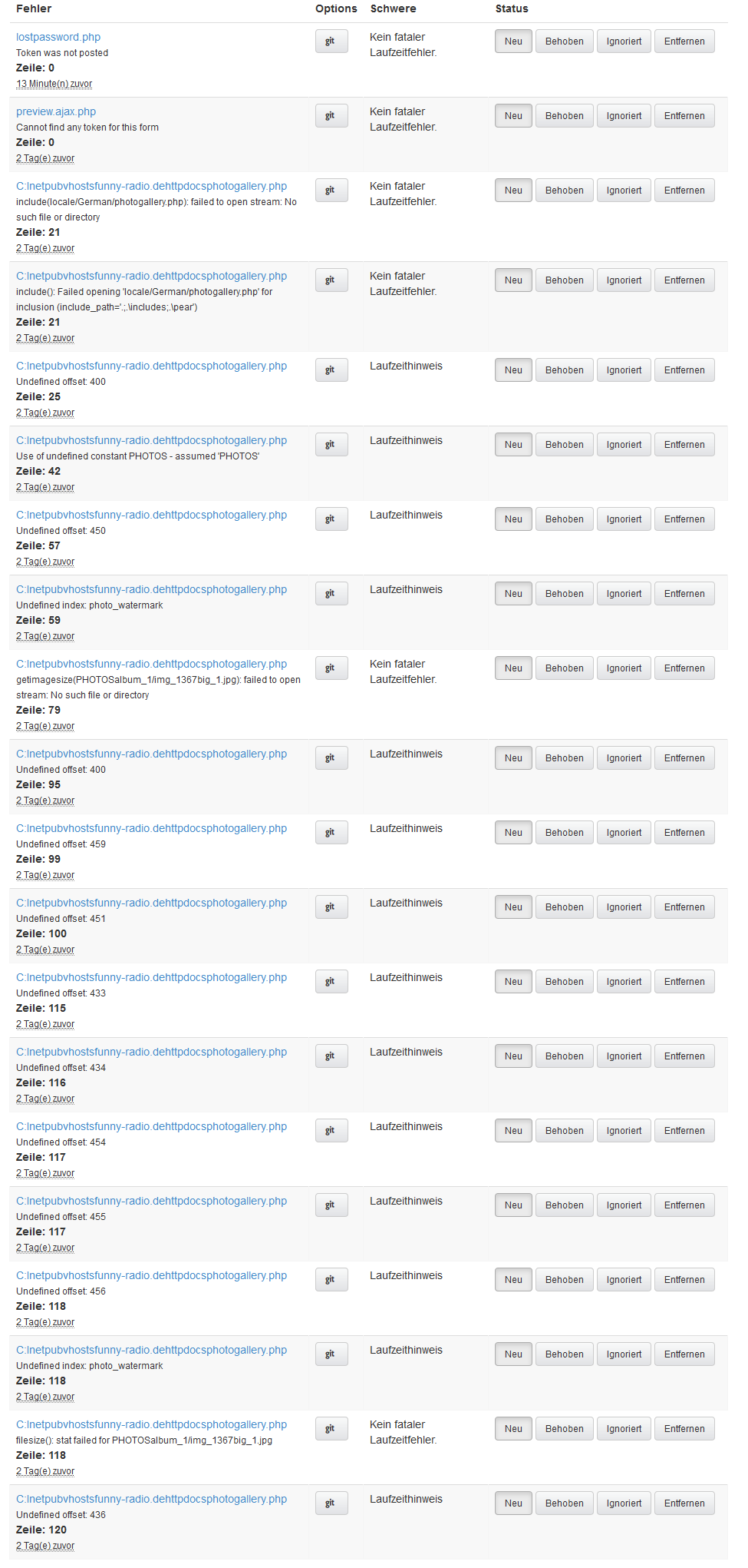

Im Errorlog auch nichts zu finden?
Aw350m3
Mh, stehen ein paar Einträge drin, aber nichts von der register.php Sad
Aw350m3 hat folgendes Bild angehängt:
