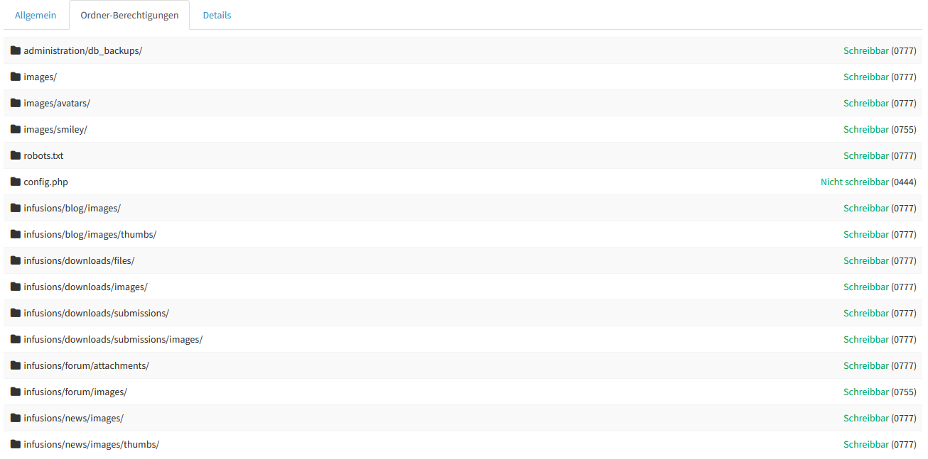

kann es sein das in dem Pack etwas fehlt, laut Installationshinweiß fehlen
ftp_upload/
/infusions/gallery/submissions/images/
config.php
MFG
PHP Version: 7.4.x •  MySQL Version: 5.7 •  PHP-Fusion: IUP-FIX-PHP7
Die config.php wird bei der Installation automatisch angelegt, die anderen beiden gibt es bei Fusion 9 nicht mehr.
Aloha,
ich selbst hab den v9 Mod auch noch mal installiert so schauen die CHMODs aus die angabe in den Readmes haben da einen kleinen Fehler dies ist aber nicht ganz so tragisch Wink
lg
Septron hat folgendes Bild angehängt:
