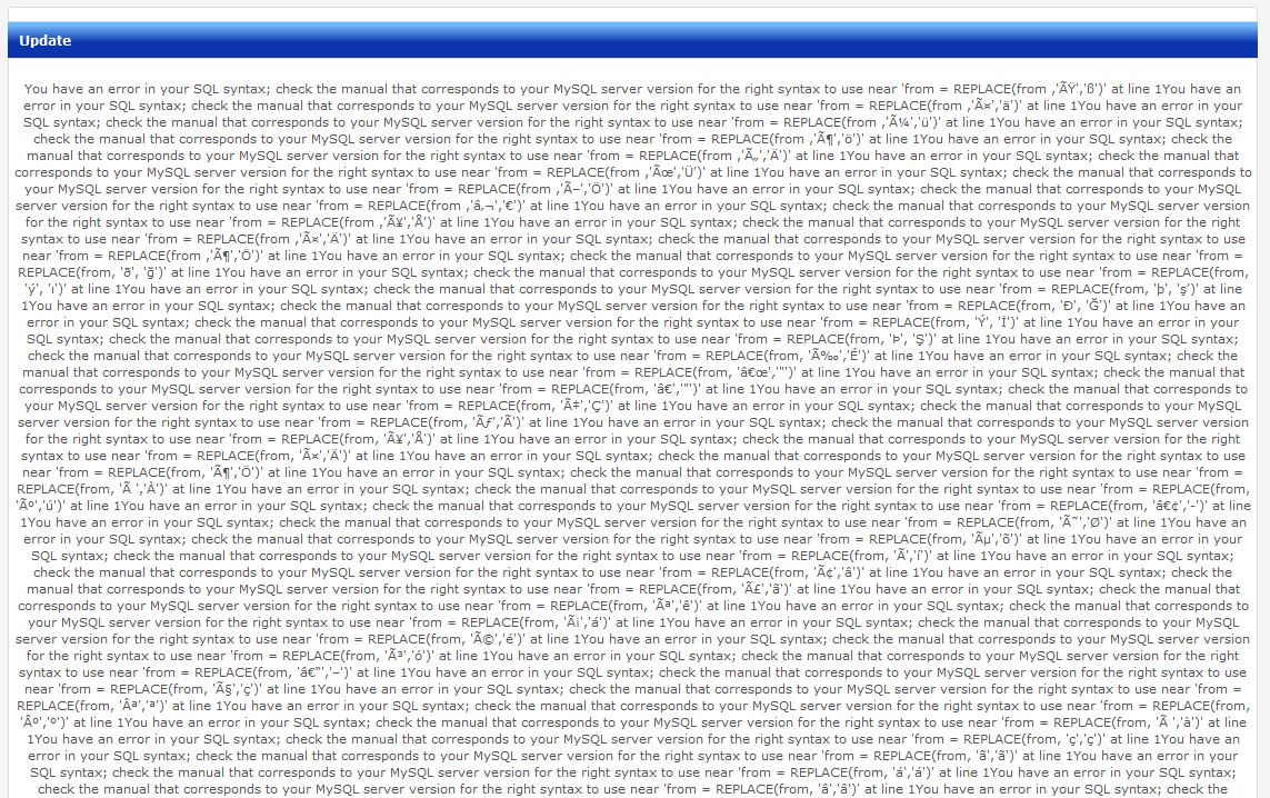

Rolly8-HL hat folgendes Bild angehängt:

Zu deinem Bildanhang:
Da wäre dein Quelltext mal interessant. Das kommt nicht aus dem Fusion Upgrade?
Doch das kommt dabei raus wenn ich die 150 DB mit dem Upgrade machen will.
Nehme ich eine neue V7 ohne viel Inhalte (nur so zum testen) ist das OK, nehme ich meine HP zum testen Fehler.
Habe bei meiner HP da mal kräftig abgespeckt auf 80 DB, Scriptlaufzeit Fehler.
Werde jetzt abwarten was kommt und in der zwischen zeit die neu erworbenen Kenntnisse umsetzen um meine HP für die V9 vor zubereiten.
Da hilft zur Zeit nur in der upgrade-7.02.-9.00.php Zeile 7 auszukommentieren.
