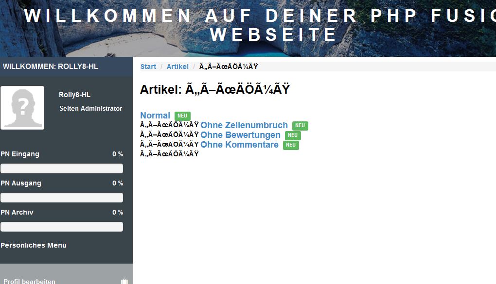

Wahrscheinlich nicht oder zu gut, habe eine neue V7 DE aufgelegt, Artikel angelegt mit Umlaute (ÄÖÜäöüß) und ein Upgrade auf die V9 RC1 DE gemacht, ohne Probleme ohne Abbruch.
Wie man in Screenshot sehen kann ohne den erforderlichen Erfolg.
Rolly8-HL hat folgendes Bild angehängt:
Habe jetzt mal genau nachgeschaut. Hast Recht, die deutschen Umlaute und das ß werden gar nicht berücksichtigt.
Ich kümmere mich darum.
Habe es selbst eingebaut geht immer noch nicht, jedenfalls nicht in einem Zug.
Das "SQL: Repair German "Umlaute" inside a MySQL Database. " geht ja für diesen Einzelfall aber auch erst bei dem zweiten aufrufen, habe es auch mal auf eine andere Seite angesetzt mit Umlaute Fehler (andre Fehler) ging in der vorm nicht da wurden mir sogar die schon Korrigierten umgewandelt und damit Falsch ausgegeben.
Habe mir mal die DB Struktur einer bestehenden HP angesehen, V7 mit vielen Infusion, Module und fremd Installationen, die reine Katastrophe das es in dieser groß angelegten Form noch nicht gehen kann alles in einem Schritt zu Korrigieren, Umwandeln und in Vernünftiger Ausgabe zu bringen ist da auch kein Wunder.
Schätze mal das sollte in mehr als nur einen Schritt gemacht werden.
Nach den neue erworbenen Erkenntnissen werde ich da erst ein mal vernünftig Aufräumen müssen.

Jeep, habe es gemerkt, werde mir mal das function upgrade_database() aus der V9 Upgrade als eigenes Script vornehmen.
Habe das erweitert, jetzt klappt es auch mit V7 to V9 in einem Zug mit den Umlauten und der vernünftigen Ausgabe im Artikel sowie auch bei den anderen Infusion.
Habe erst ein mal nur diese zusätzlich eingefügt, werden sicherlich noch mit Sonderzeichen? oder was auch immer erweitert sollen.
            dbquery("UPDATE ".$table." SET ".$column['Field']." = REPLACE(".$column['Field']." ,'Ä','Ä')");
            dbquery("UPDATE ".$table." SET ".$column['Field']." = REPLACE(".$column['Field']." ,'Ö','Ö')");
            dbquery("UPDATE ".$table." SET ".$column['Field']." = REPLACE(".$column['Field']." ,'Ü','Ü')");
            dbquery("UPDATE ".$table." SET ".$column['Field']." = REPLACE(".$column['Field']." ,'ä','ä')");
            dbquery("UPDATE ".$table." SET ".$column['Field']." = REPLACE(".$column['Field']." ,'ö','ö')");
            dbquery("UPDATE ".$table." SET ".$column['Field']." = REPLACE(".$column['Field']." ,'ü','ü')");
            dbquery("UPDATE ".$table." SET ".$column['Field']." = REPLACE(".$column['Field']." ,'ß','ß')");
            dbquery("UPDATE ".$table." SET ".$column['Field']." = REPLACE(".$column['Field']." ,'€','€')");
